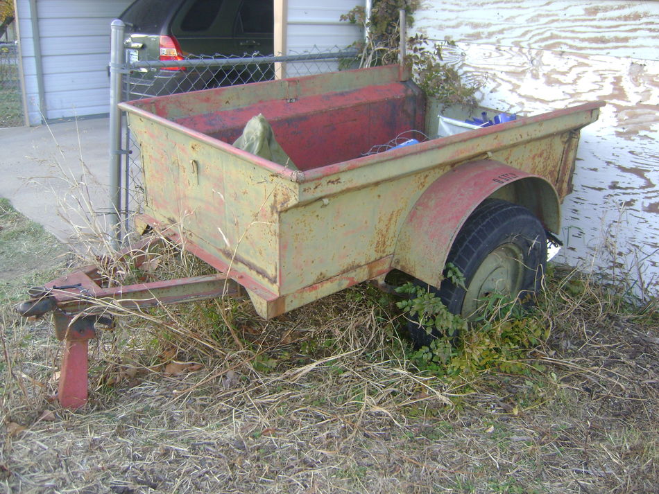

Bueno el trailer avanza sin pausa ....
Ya tiene perno de traba de la pata con chaveta de seguridad en el extremo.
y además tiene los ganchos de las cadenas de seguridad.
Los hice similares a los originales que tenían los SPEN
Aún faltan los agarres de las cadenas, el farol trasero y el agarra patente :wink:
Ahhhhhhhhhhhhh, y la llanta :D

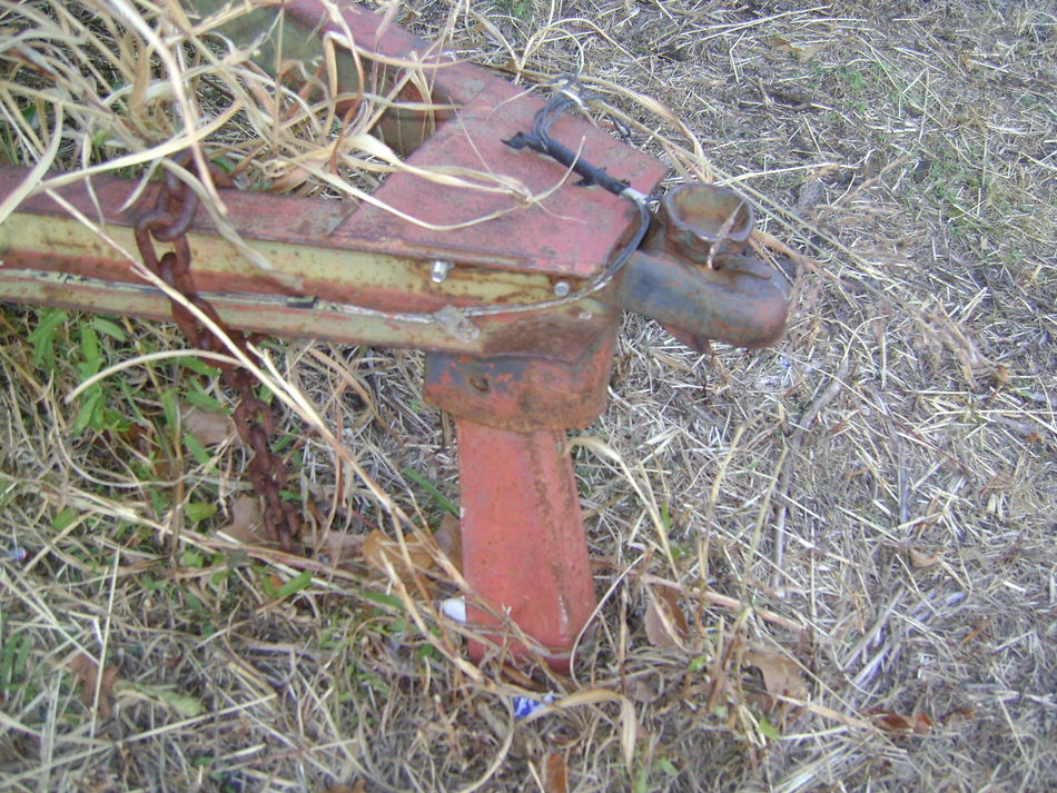

No deberías dejarle uno ó dos eslabones más de largo a las cadenas de seguridad?
Re: Spen - Otro raro trailer
Notapor charlie s. » 30 Dic 2013, 16:02
Hola Mariano,
en realidad el largo de las cadenas está OK, lo que pasa es que aún me falta definir EXACTAMENTE donde van agarradas, ya que ese tema no está muy claro todavía.
En mi trailer las cadenas se agarran desde atrás en unos bulones que sujetan el body al chasis.
Estoy seguro que ése NO ES EL LUGAR ORIGINAL !
En otro trailer, las ví soldadas justo arriba de la pata de apoyo, pero ese lugar tampoco ES EL ORIGINAL, ya que me parece que ese sistema NO debe ser muy seguro.
En el folleto del SPEN lamentablemente no se vé bien cómo van agarradas :( , así que por ahora las dejo como están hasta que aparezca alguna evidencia sobre dónde van colocadas y agarradas.

Creo que la función de la cadena es que, de desengancharse la lanza, la misma no se clave en el camino, y que quede suspendida sin tocarlo.... creo que el lugar donde se encuentra la cadena, en la segunda foto, es un lugar apropiado, aunque me parecen mejores los bulones que sujetan el enganche fulton.
En esta foto , mucho no se ve...
http://g503.com/forums/viewtopic.php?f=18&t=213699
Notapor charlie s. » 30 Dic 2013, 20:37
en la 2° foto, dónde están agarradas las cadenas ?
La verdad es que no me doy cuenta :?

Notapor m606paz » 04 Ene 2014, 09:39
charlie s. escribió:Mariano,
Charlie
Pareceria que hace un laso alrededor del brazo de la lanza... :roll:
