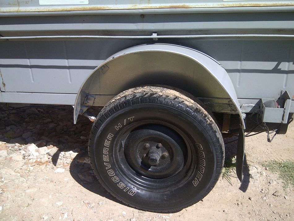

luego de darle a la amoladora duro y tupido, el Spen está listo para recibir el nuevo enganche Fulton.
Sacamos el paragolpe trasero, las barandas, el farol trasero derecho, el canasto con la rueda de auxilio, los agarres interiores de adelante y atrás de la cúpula y lo más importante, todo el enganche que no era original.

Respecto de la llanta original les comento lo siguiente:
El aviso del Spen dice claramente que el trailer puede utilizar las llantas de los vehículos que lo arrastran, para evitar tener que llevar una rueda de auxilio.
La verdad es que no sé cómo podrían hacer eso, ya que las llantas del Jeep no van en el trailer (en este caso 5 bulones) :shock: :shock:
La masa del trailer no sólo tiene una guía para colocar la llanta (las llantas del Jeep no tienen agujero para esa guía) sinó que además los 5 bulones de la masa no coinciden con los 5 bulones de las masas del Jeep. :cry: :cry: .
Los bulones de las llantas del Spen están mucho más cerca entre ellos (88 cm) que en las del Jeep.
No recuerdo cuánto es en los Jeeps.
Aparentemente la llanta del Spen, es bastante mas especial de lo que yo pensaba !! :? :?
Vladi, prendé tú GPS, POR FAVOR ------ para encontrar la otra URGENTE !
Respecto de la pintura original, pareciera que era color NARANJA, ya que debajo parece que no hay ninguna otra pintura.
Seguiré buscando en otros lugares, pero por donde estuve mirando : chasis, pata de apoyo, interior, etc, aparece el naranja.
Vladi, el neumático es un Goodyear, bastante viejo por el dibujo, pero Industria Argentina.

Hola Charlie, por que no probas con una llanta de linea Chrisler, me parece que es ese centro de agujeros.
Re: Spen - Otro raro trailer 3/4 ton
Notapor charlie s. » 22 Oct 2013, 15:29
Hola Enrique.
Gcs por el dato sobre la llanta. La verdad es que estoy medio perdido con ese tema, ya que no sé por donde empezar.
Tenés algún modelo ó año del auto Chrysler como para que empiece a preguntar ?
La idea sería evitar tener que andar en el auto con la llanta, preguntando por todas las gomerias :?
La llanta, a simple vista, parece una normal de 5 agujeros pero la distancia entre bulones es bastante chica (88mm) lo que
la hace más especial.
Además de eso, queda el tema de los agujeros para la guía y los clips para la taza.!!
Acá hay una foto que le saqué a la llanta antes de ponerla en el trailer.
Si ven algo así por sus pagos, peguen un grito !!

El centro crihsler: dodge, de soto, fargo, valiant, polara etc es cinco agujeros y distribucion chica. Si no me equivoco es el mismo que el falcon y el rastrojero borward (no se si el modelo mas nuevo). Si las llantas son 600x16 te convendria ver las de D100 o rastrojo.
Notapor m606paz » 22 Oct 2013, 16:24
ecn1960 escribió: Si las llantas son 600x16 te convendria ver las de D100 o rastrojo.
Esta me dijeron que es de Rastrojero... :roll:
Notapor ecn1960 » 22 Oct 2013, 16:49
Mariano, esa creo es del modelo nuevo, las del borgward son como la que subio Charly (me parece) una vez corte una para colgar la manguera y conociendome guarde el centro en algun lado mañana me fijo.
