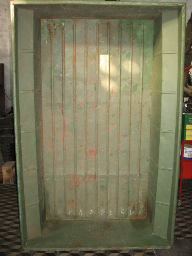

Hace un par de semanas, aparecio un trailer M100 y logre adquirirlo haciendo un trueque con mi ex trailer AR-100.
Se trata de un modelo de los primeros ó Early, como los denominan los gringos en USA.
Aqui algunas fotos
Al parecer fue repasado en USA en el Arsenal de Lexington Bluegrass
Aqui ganchos instalados que no serian originales
Me gustaria dejarlo como debe haber salido de fabrica..
Asi que a a buscar faltantes!
Solo picado en la depresion de los desagotes
La idea es retirar todo el oxido y dejar bien pintado y protegido el piso

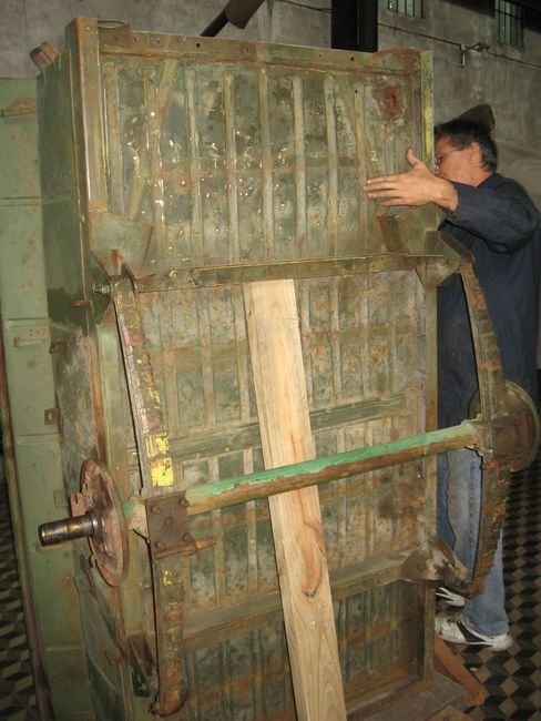

Aqui Pascual evaluando los trabajos de planchado del piso

Pascual con lo que tiene en la mano mucho no pudo evaluar supongo, o es agua bendita?

En ese preciso instante Pascual se disponia a bendecir el trailer!

Ayer Pascual continuo planchando el piso
Sacamos el eje y elasticos para poder golpear mejor.
Hay sectores que se necesitan calentar y enfriar para contraer la chapa y que vuelvan a su posicion original y no quede el piso englobado.

Me será de utilidad el detalle de "calentar y enfriar la chapa para que no se englobe" ya que, en mi BT3C tengo esos problemas en algunas partes.

Hoy continuamos planchando el piso y algunos laterales.
El Amigo Pascual sopapeando con autogena
Se calienta la zona y se enfria de golpe con trapo muy mojado
Con esto ya casi lo tenemos terminado.
