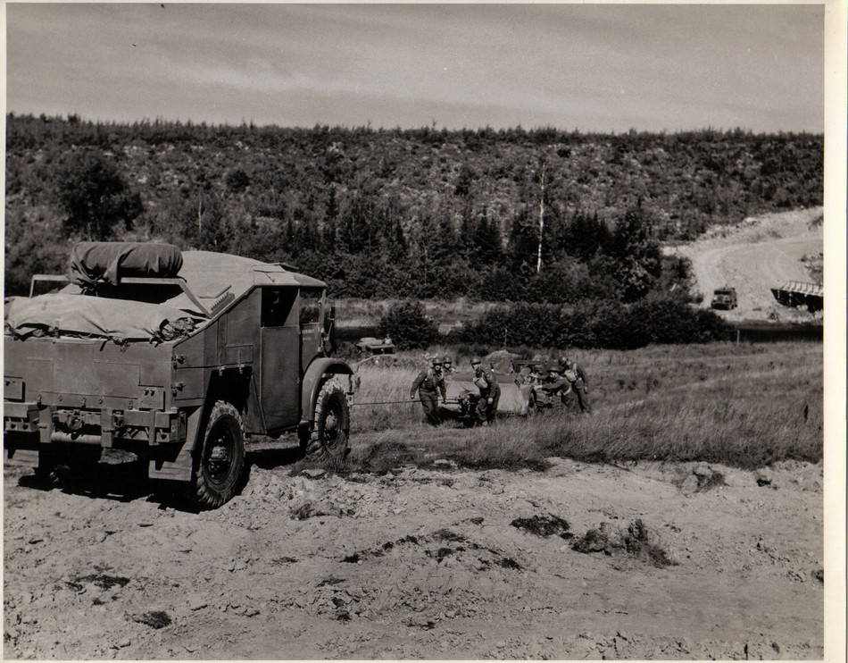

Aca les dejo una foto de un tractor de artilleria Ingles.
Se ven las luces B.O. traseras. Los pares de tubitos a ambos lados del panel trasero. Se ven más los derechos, ya que los izquierdos,se cortan por la foto.
Los ven?
