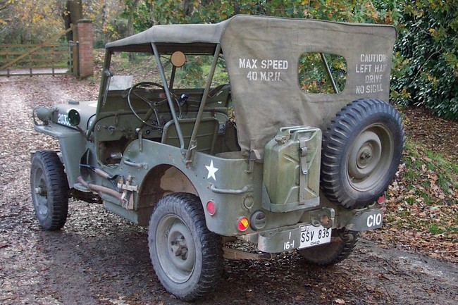

Notapor m606paz » 14 Mar 2014, 07:10
ferbong escribió:Muy buena noticia!!
una consulta, he visto muchisimas fotos y todavía no tengo claro si la capota originalmente eran verdes (OD?) o un color Kaki mas tirando a beige
Cual era el original?
Buen punto Fernando!
No encuentro que halla un unico verde oliba en la WWII, ya que las tonalidades fueron cambiando y variaban de fabricante en fabrincate.
Lo que sucede es que si nos basamos en las capotas fabricadas en la actualidad, y te lo dice un daltonico, el verde oliba parece un khaki y lo que encontras verde oliba de epoca, con el sol , el agua y el tiempo se va amarronando...
Estas son las muestras que te ofrece Beachwood Canvas
Este es el Olbe Drab Canvas Cotton
Pero bueno, lo que veas va a depender de tu monitor y de tus ojos!

Notapor ferbong » 14 Mar 2014, 13:56
Si Mariano!! de acuerdo a la mayoria de las fotos ese es el color.- Olive Drab Canvas cotton!!
