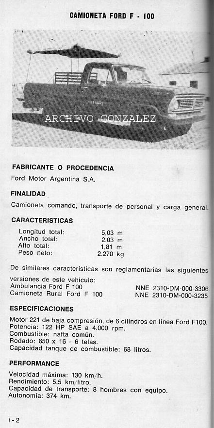

Notapor m606paz » 29 Oct 2010, 20:24
Juan
Esta es la ficha que se encuentra en un libro de vehiculos de Arsenales del año 1977
Gentileza Pablucho Press
Gracias Pablo!!
Bueno Juan tenenos al tanto como va el armado de ese equipo de radio!!
Notapor ecn1960 » 29 Oct 2010, 20:31
Esa es la otra camioneta a que me referia, gracias por subirla.
Notapor juan jose parovina » 30 Oct 2010, 19:39
Hola Enrique y Mariano
Barbaro , la hoja de datos, la camioneta de la foto que subistes , de esas compraron hasta el año 1984 , ultimamente se subasto una tipo pick-up y otra tipo ambulancia , en cambio las rurales no se por que motivo incorporaron solo hasta el año 1981.

Notapor Peter Pan » 01 Nov 2010, 21:40
Quiero aclarar algunos conceptos 1. Las F100 Cdo fueron provistas para uso oficial de los Jefes Unidades para las actividades de guarnicion(por eso llevan la escarapela) hoy las reemplazan las Izuso 2.Las F100 (no carrozadas) se llamaban operativas o antiguerrillas porque permitia tener un mayor campo de tiro ,salir mas rapido ,etc(se entiende)por esa causa fueron provistas hasta el año 1982 . saludos

Notapor dongaston70 » 02 Nov 2010, 23:38
Muy buena aclaración, Pedro. Hace unos años, las que vi y se subastaron en Pigue estaban realmente muy buenas. Había varias. Un bicho noble y simple = duradero. Deben quedar muy pocas -si aún quedan- en el EA.
Notapor ecn1960 » 03 Nov 2010, 07:48
Como para agregar algo a lo dicho por Pedro, en los setenta se procedio en el propio Regimiento a desplazar los asientos de tropa de algunos Unimog 416 de las barandas a una posicion central, es decir que los soldados se tocaban espalda con espalda, adoptando una configuracion similar a la F100 de la foto, para como dice Pedro, tener mejor vision y campo de tiro. Estos Unimog reacondicionados se usaban para tareas anti guerrilla llamandolas por aquel entonces "operacional".
