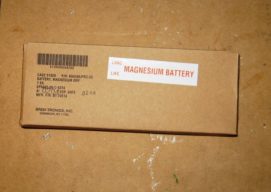

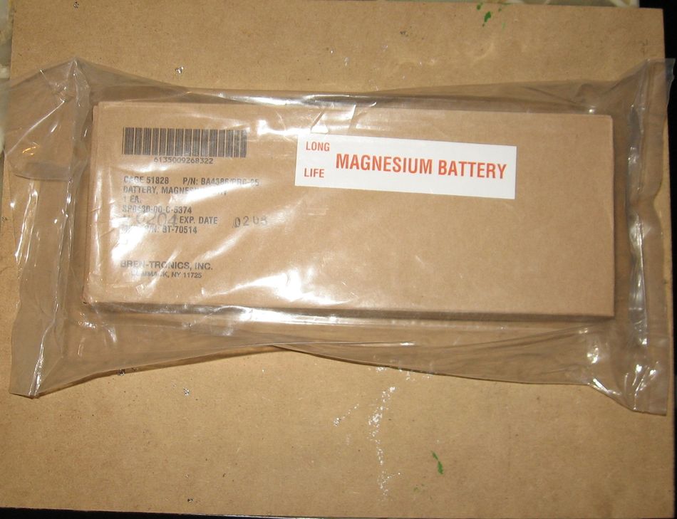

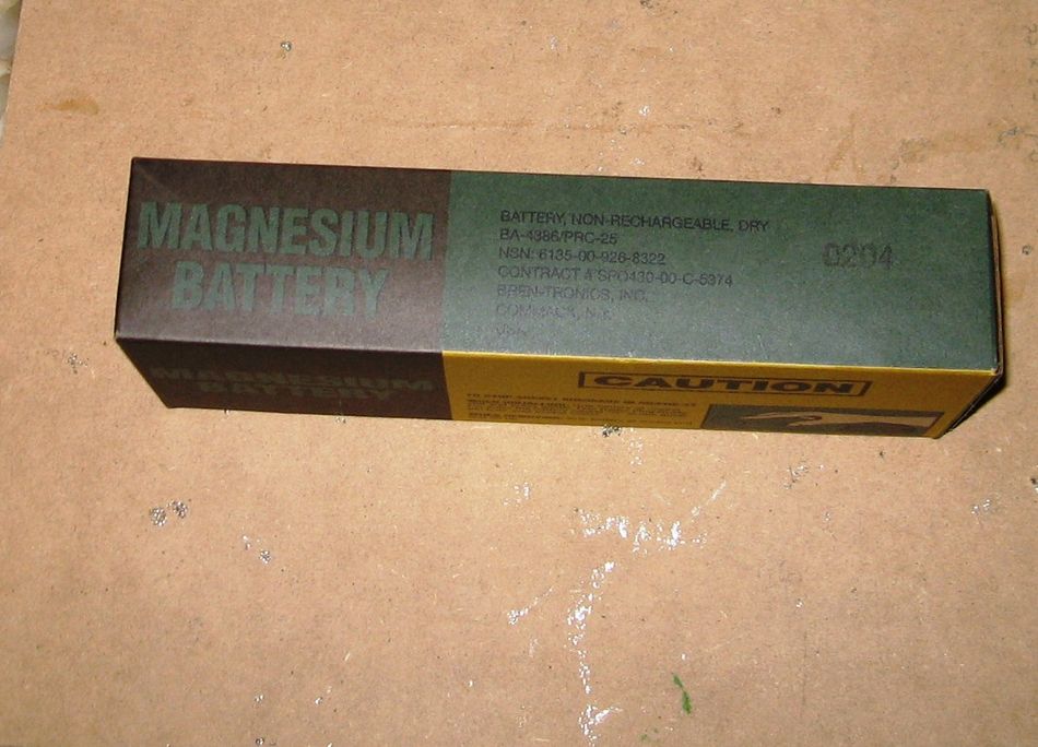

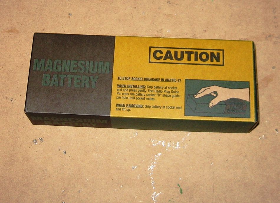

Consegui un par de baterias originales con carga! :D
Out!

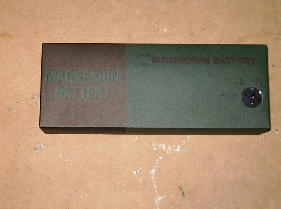

Tienen carga como para que ande la radio? yo tambien habia comprado un par de esas bat pero estaban muertas. Use una para armar la fuente.
Vos tambien podes hacerlo cuando se agoten si tienen carga.
Usas el carton y el conector para armar la fuente con una bateria de gel y algun circuito que convierta los volts a 14,4 y 3.

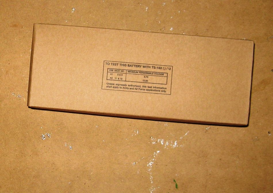

Hola Patricio
Según mi Tester Chino, me marca 3,78 V y 14,59 V
Aun no la probe en la radio.
Y sí , una vez que se descarguen, con una haré lo que comentas.
Tengo anotada esa dirección cerca de Plaza Italia, que me habias indicado en una oportunidad.
Notapor Patman » 24 Feb 2013, 21:32
Es increíble la fecha de las baterías. Serán algún excedente para algún usuario extranjero? No me acuerdo la fecha de las mías pero seguro eran 80's y vinieron muertas.
