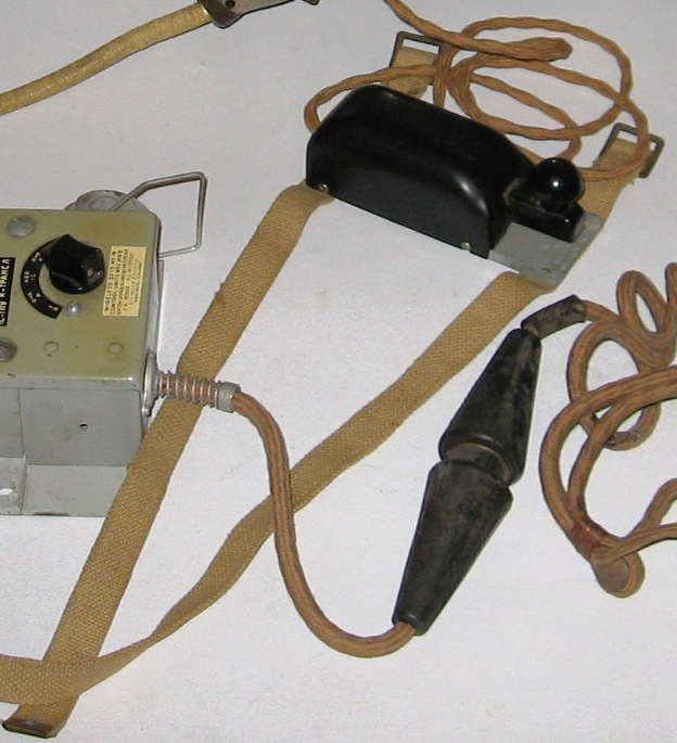

Estimados,
Empiezo esta tira para que cada uno de nosotros vaya volcando fotos y descripciones de los manipuladores que tenemos.
El primero que voy a mostrar es una copia de un manipulador ingles.
Este manipulador se fabrico en Inglaterra. Existen copias Canadienses y Australianas. Y aunque no lo crean, tambien una version Argentina.
La foto que muestro no es el mio. Mañana le tomare alguna foto para que vean un poco mas en detalle.
Las versiones inglesa y canadiense tienen inscripciones y la famosa flecha en la parte superior del mismo. La version australiana no tiene nada inscripto.
Y la nuestra solo el numero 3501 516 9000 en la parte de arriba e Industria Argentina debajo del pasa cinta. El conector es de una Racal britanica de 7 pines marca Anphenol.

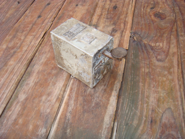

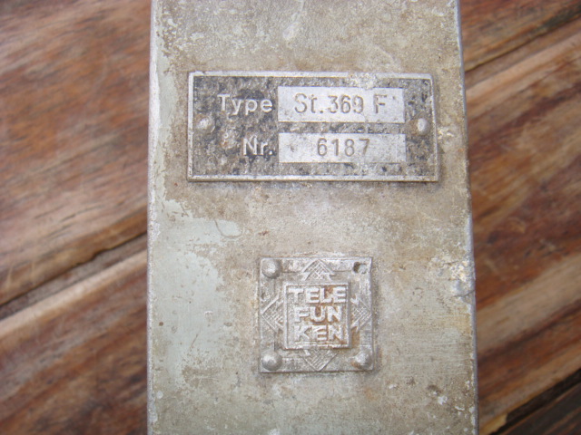

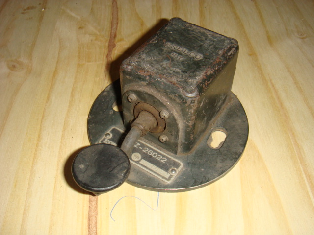

ahi va un poco de algunos manipuladores de la coleccion.
el primero es un colado,por ser moderno es un manipulador ingles KMK Larkspur
algunos alemanes ww2,el primero es de luftwaffe,de bombardero...asi esta...el segundo naval, el tercero y cuarto y de ejercito
manipuladores ingleses,de ws-62,naval,signal lamps,etc:
Amerivanos,de bc-1306,654,naval,usaaf,usmc,etc
De equipos de emergencia:
otro aleman ww2,naval,y uno del viejo FFCC!!
