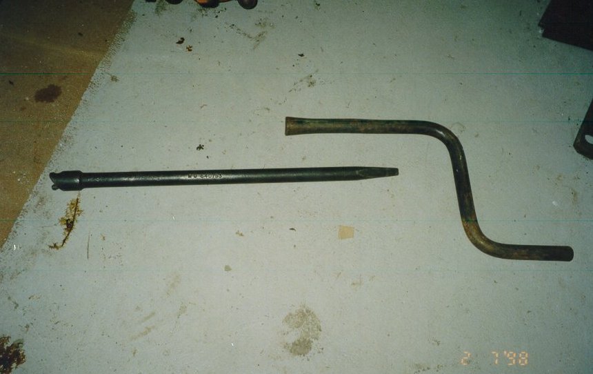

Notapor m606paz » 10 Mar 2011, 15:33
ecn1960 escribió:Eduardo:
Recien abri la foto de la manija y veo ques diferente la de IKA, ya que el trinquete es parte de la manija, en el IKA el tornillo que sujeta la polea del cigueñal, tiene en la cabeza tallado el trinquete. No habra posibilitad de conseguir este tornillo por alla y despues doldarlo a la manivela?. Te ahorras lo mas complicado , no?.
Asi es Enrique! Pero el hacer el trinquete es más facil de lo que parece!
Aqui les dejo otras fotos de la manija
Los numeros de partes que estan en el manual!
La Tuerca Hueca del cigueñal
Saludos :D

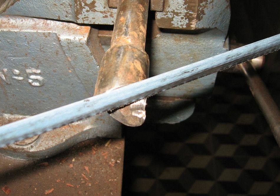

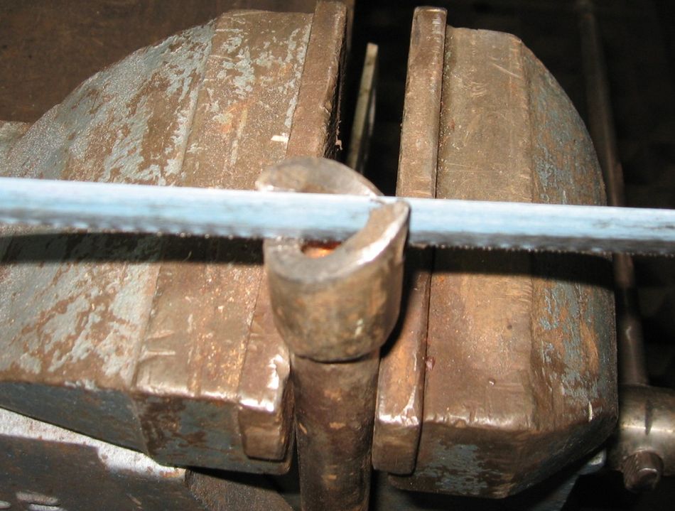

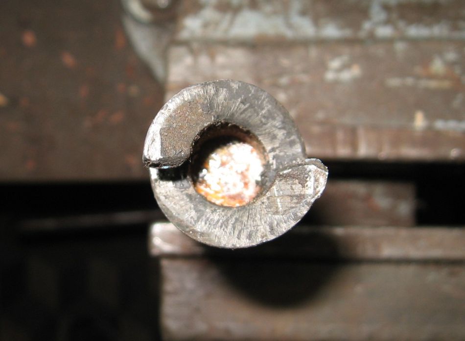

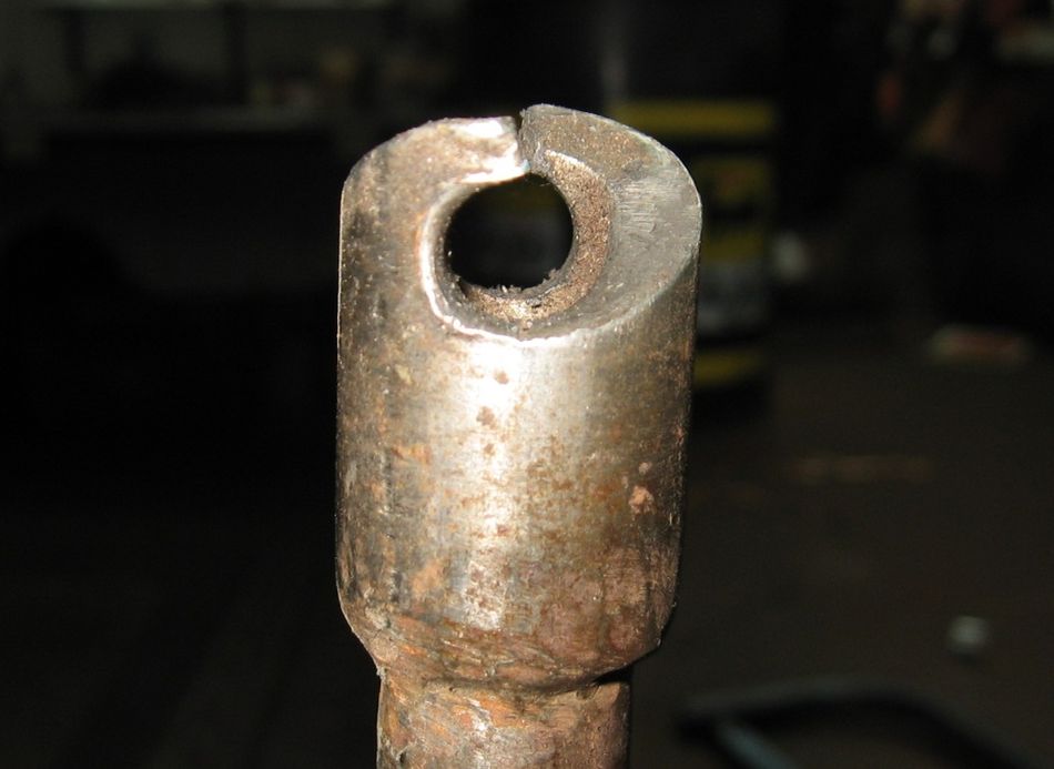

Notapor m606paz » 11 Mar 2011, 11:05
Practicamente no necesitas lima!
Una vez que tenes la pieza torneada con su orificios. lo que haces es lo siguiente.
La apretas en la morza
Con la sierra haces un corte paralelo en el medio del eje del agujero de 1/2 " que esta en la morza en posicion horizontal en el mismo sentido al eje del gusano de la morza..
Luego haces 2 cortes más con la sierra.
Ambos a 45ª en forma inversa y crean la entrada a 45 grados que necesita el trinquete para que cuando arranca el motor, lo expulse de la tuerca.
Me cuesta explicarlo con palabras... se entiende lo que escribo? :roll:

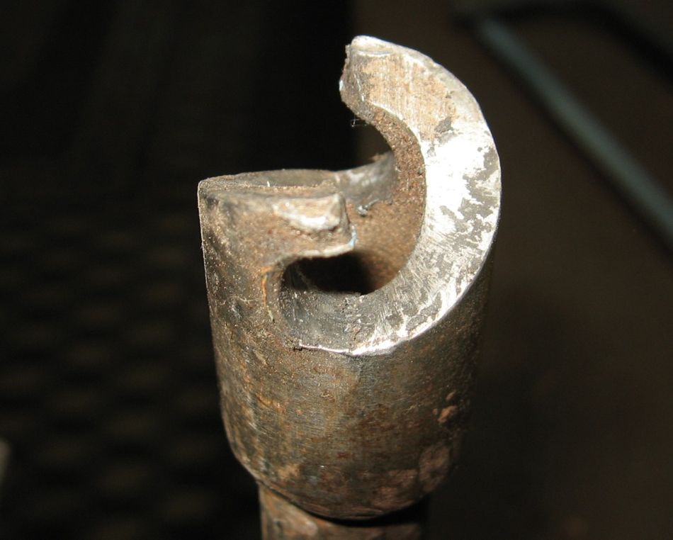

Notapor m606paz » 11 Mar 2011, 11:52
Mañana le saco foto al trinquete que hice yo que aun se notan los cortes.

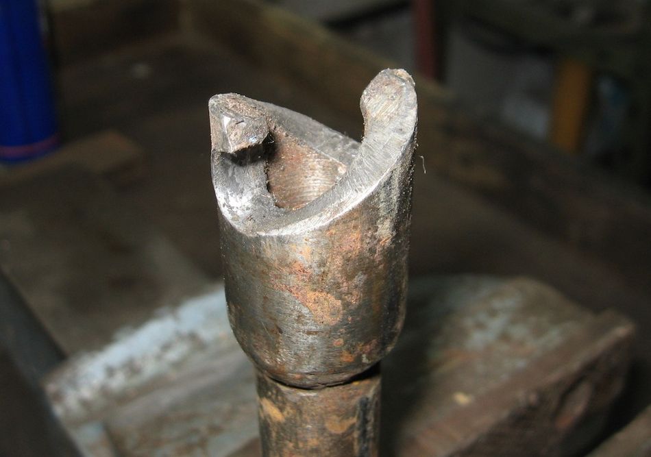

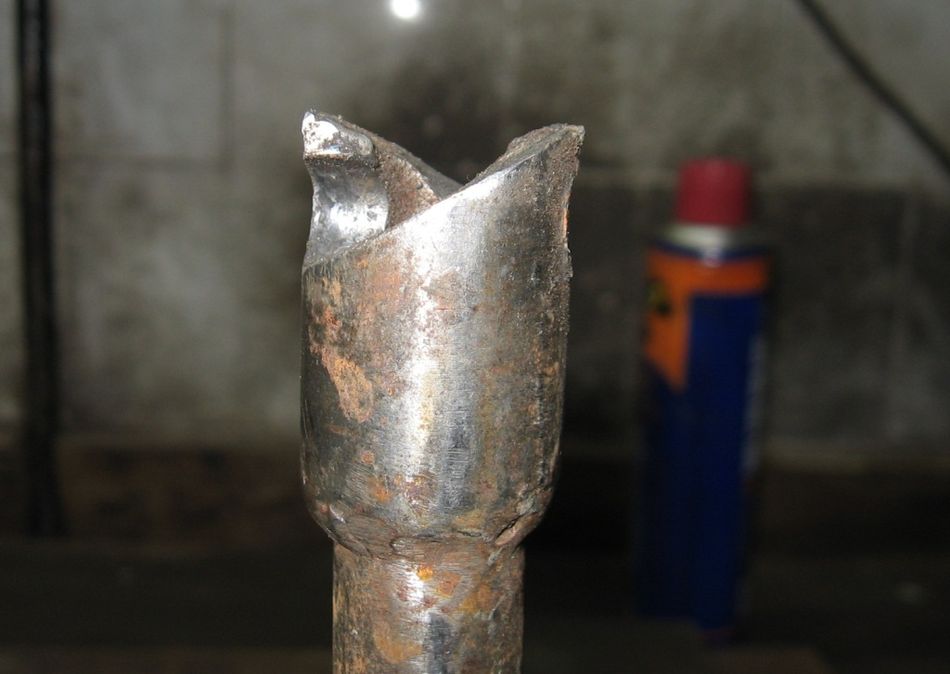

Notapor m606paz » 12 Mar 2011, 21:26
Las fotos del trinquete que te prometi
