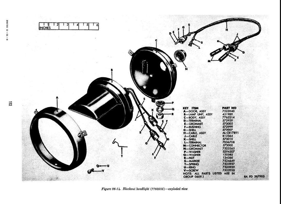

Aqui tenes el despiece del BO Drive
Si bien es el del M38 y tiene dos cables , en el m606 iria uno (creo... :roll: ) .. y la masa la haria en el soporte.
El cable que sale de la cazoleta lleva una cinta , pero si nos fijamos como va el cable en el MB el mismo lleva un espagueti

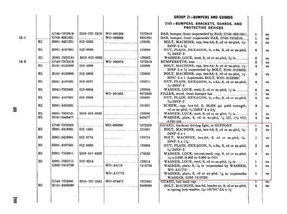

Con respecto al montaje de la misma en el guardabarro, aqui tenes el listado de la tornilleria.
No indica que el bulon de atrás lleve un espaciador... :roll:
