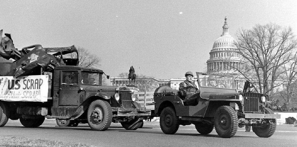

A ver si pueden ver las diferencias ó las cosas fuera de los standar que monta este jeep y que conocemos de los willys MB!!
Yo comienzo diciendo que la uña de bumperette izquierdo esta para abajo, a modo de no entorpecer el asiento del bidon.
Hay más detalles, pero quiero que todos participen.....
Que ven ustedes..... :D

Arco de capota.
Notapor m606paz » 18 Ago 2010, 20:23
Bien Enrique!!
Estas afinando el Ojo!! :D
Los que comentaban la foto , le llamaba la atencion por que los dos arcos separados sin pivotear en la base.
Otro detalle seria la posicion del Descontaminador, ese tubo en el guardabarro delantero izquierdo.
Saludos :D

Que les parece para no repetir los detalles hacer una lista agregando los anteriores en la lista .
-Bumperette izquierdo.
-Arco de capota.
-Posición descontaminador.
-Lona de la capota ( mas corta no tiene paño trasero)
-Posición de los ojos de gato traseros.
-Parabrisas angosto sin los soportes para el portafusil.
-Aprentemente sin guantera, y tambien se nota algo en el tablero lado derecho donde irïa la guantera , parece una manija?
Entre los dos vidrios se nota algo tambien , no se distingue bien ...
Por ahora hasta acá llegué , vamos por mas ?
-Arco de capota.
-Sin torque reaction spring
-Neumatico trasero dibujo civil... :shock:
De tratarse de un early slat....ya habia escases de cubierts...
Gracias Daniel!! :D

uyy recien veo el post..hay premio??,desde que año se uso el taco militar normal? el auxilio esta muy gastado,porque el casco brodie ya para el 42 no se usaba,pero el surtidor parece los de BP ,pero a su vez el casco parece ribeteado como usa,menos berreta que el uk,digo porque la foto sera en uk o en usa,de ser lo primero podria ser 1945,el uniforme poco nos dice porque podria ser un mix de prestamo y arriendo

-Luces traseras
-Porta bidon
-Rienda del portabidon
Parece ser en USA, detras hay unos camiones (Chevrolet o GMC), las letras del capot son de color celeste
Si veo algo mas aviso y si me equivoco en lo anterior diganme
(Y aparte el de la foto es hermano (mayor)de mi abuelo George de AladObama)
César

Puede ser o la rueda de auxilio tiene como una base?

El amortiguador trasero va como calado dentro de la carroceria?

La manija trasera es de esa forma (como mas grande)
-Arco de capota.
-Tacos en el capot... son?
-Correa porta bidon...(bien Cesar!!)
-Base rueda de auxilio...recien en 1943 aparecio el Tire Foot Rest..
Cesar, el amortiguador trasero estaria bien instalado asi como las luces traseras..La manija de la carroceria parece estar bien,no?

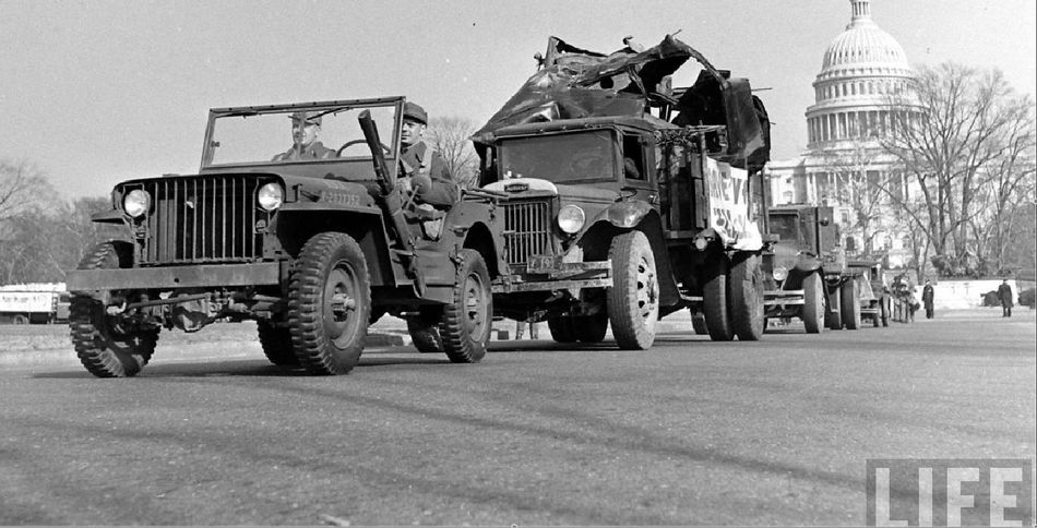

Esfuerzo de Guerra
Juntando chatarra!
Feb 1942

Aguante los Slats!
Macario # 263
Slat Grill 1942
Numero de Serie: 115466
Registro USA: 2047039
DOD: 02-1942

Que lindo le queda el fusil montado como se ve en la segunta foto... :shock:
Herencia de la caballeria?? :roll:
