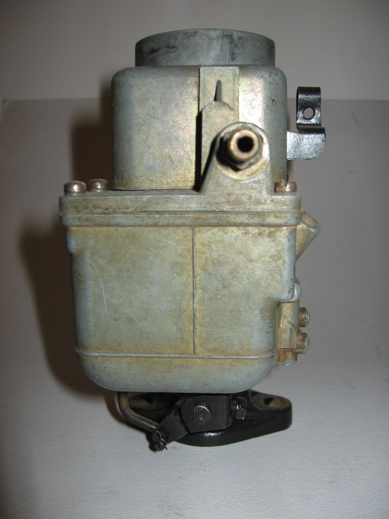

Arranco este tema ya que hace un par de años atras compre un Carburador Carter , nuevo sin uso.
Serian 3 los modelos que uno encuentra que se usaron en los MB y GPW
Encontramos el 539 S , early y late y el 698 S
En la siguiente tabla se pueden observar diferencias y datos a tener encuenta y poder identificar correctamente el carburador.
Si les interesa profundizar el tema les dejo el link de donde provienen las tablas http://www.fototime.com/ftweb/bin/ft.dl ... es?userid={081AB52E-F17C-4CA3-9AD6-3C4AD4817DEB} un trabajo realizado por Claude Pons, uno de los popes de G503

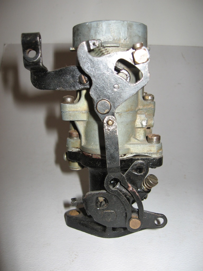

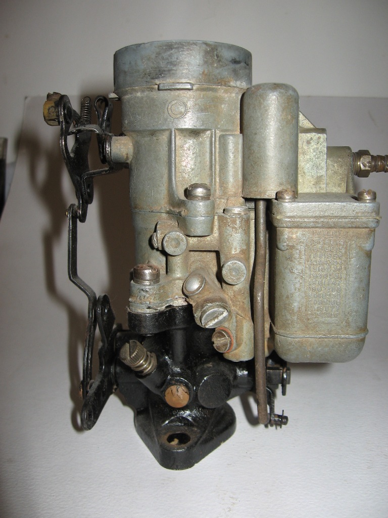

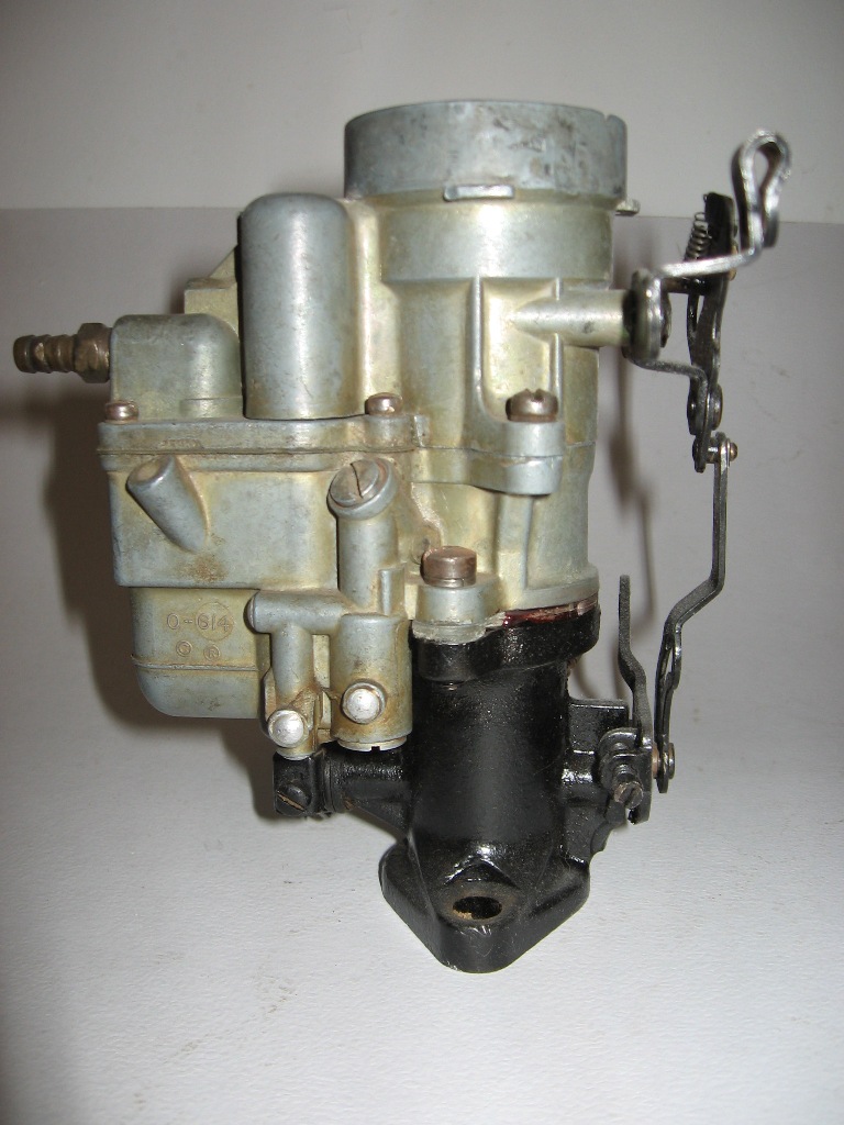

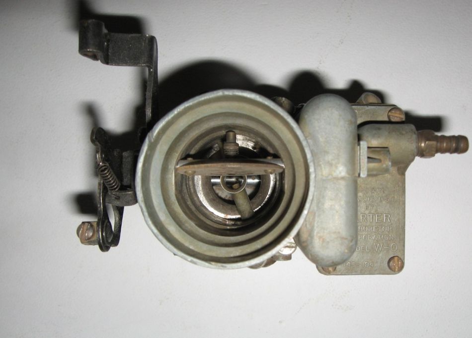

Y este es mi Carter

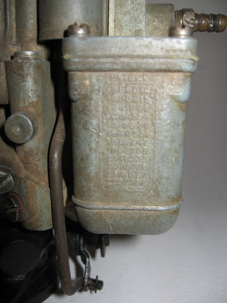

Seria un 698 S por que tiene 12 numeros de patente
Observando fotografias de otro 698, al mio le falta la plancuelita donde me parece se sujeta el brazo actuador del acelerador...
Que opinan???
Saludos :D
Notapor charlie s. » 01 Sep 2010, 22:07
muy bueno el post sobre los carburadores Carter. Según surge de la cantidad de patentes que tiene (12) efectivamente el tuyo sería un 698 S.
Como verificación final, dalo vuelta y fijate si en la base tiene estampado el #407 y una B características de los Carter de la WWII.

Notapor m606paz » 01 Sep 2010, 22:31
Charlie
Gracias por la foto de la base.
En el mio no se encuentra ninguna descripcion ó no la veo..debere pasarle una lija fina...

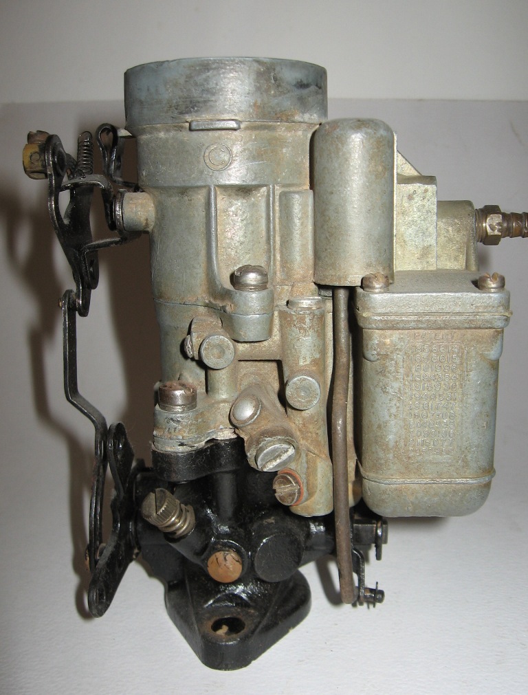

Notapor vladimirsinisi » 23 Feb 2012, 19:02
gente me llego el carburador,
creo que voy a tener que desarmarlo, fue arenado y tiene resto del abrasivo :evil: tambien noto que la pieza WO-116154 esta trabada es fija o se mueve??
mañana paso detalle de los marcajes ya que me parece que tiene piezas de 539s
Notapor m606paz » 23 Feb 2012, 20:27
Vladimir
Se mueve cuando aceleras , proba de echarle WD40!!
