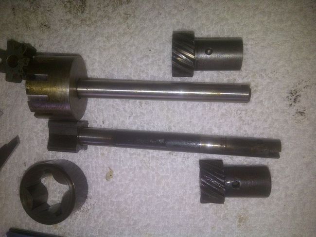

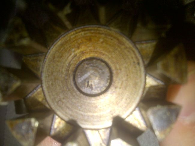

Notapor vladimirsinisi » 23 Nov 2014, 23:52
hoy quise cambiar el engranaje y eje de la bomba de aceite y resulta que es muy distinto el Civil con el GPW, asi que solo voy a cambiar el engranaje hasta que consiga la bomba del guerrero.
le note mucha luz y un poco de juego ascendente y descendente, por eso debe ser que estaba marcada la tapa :roll:
esta es del kit NOS, son bastante distintas
y aca una efesita
Me olvide de sacarle una foto al engranaje, creo que se ve en la 1° foto, que no tiene el agujero pasante para poner el perno de seguridad :roll: solo lo tiene marcado a mitad o eso también cambia de una bomba a la otra?
Re: Oil pump
Notapor m606paz » 24 Nov 2014, 20:52
Calculo que el cuerpo de la bomba civil debe ser diferente que la bomba de guerrero....
