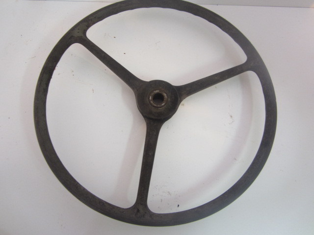

Notapor Fulpi » 29 Sep 2011, 23:41
Mañana subo algunas fotitos del volante del MB, que justamente lo saque para restauralo, de paso voy mostrando el procesito de restauración.
Notapor Fulpi » 30 Sep 2011, 15:01
Aquí algunas fotos del volante del MB:
Esto es lo que hay que restaurar:
Notapor m606paz » 30 Sep 2011, 21:40
Mario
Interesante volante!
Sabes que hay toda una discusión en G503 con respecto al OD Sheller ! http://www.g503.com/forums/viewtopic.php?f=4&t=4895
Tenes una figurita difícil, y como es difícil, muchos jeep WWII tienen colocado el Sheller verde oliva que le colocaron al M38 y M38A1.
Cuidalo y buena restauracion!!!!
Notapor Fulpi » 01 Oct 2011, 17:10
Gracias Mariano, que buen dato, en el post que abrí para la restauración de mi Willys, inicié el proceso de restauración del volante. :D

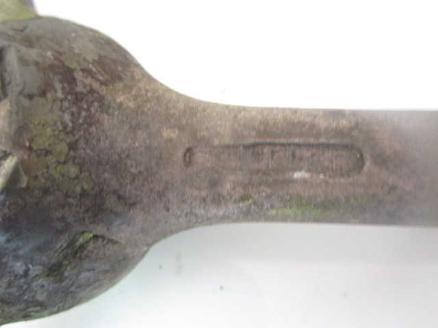

Notapor Basco » 04 Dic 2012, 21:12
Hola Gente les envio esta foto para que vean la inscripcion en el centro de este volante de guerrero sheller que estaba puesto en un ika, alli dice INMAN y Muni??? (será Munich??), no se si es para agregarla al post de Kasurek pero es interesante. Tambien tenia puesto el sistema manual de limpiaparabrisas manual de guerrero...le pregunte al dueño pero me dijo que lo compró así y no sabia nada al respecto, saludos y suerte. Basco.-
Voy aver si le puedo editar con zoom para que lo lean bien, saludos
Basco
Mensajes: 277
Gracias dadas: 5
Gracias recibidas: 7
Notapor m606paz » 05 Dic 2012, 07:51
Hola Pablo!
Interesante descubrimiento!
Valla uno a saber de que jeep lo sacaron.... :?
Esperamos las fotos ampliadas...
Conoces al dueño? :roll:
