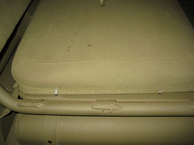

Detalle de los resortes de una reproduccion
En la practica,todas las nuevas reproducciones vienen preparadas para rellenar con goma espuma el cojin

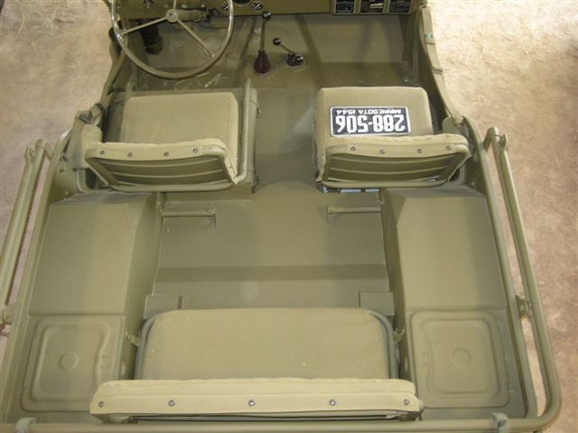

Conocen este jeep??

Una cosa que siempre quise saber y nunca me anime a preguntar :D : esas barras o caños en el piso atras de los asientos delanteros y esas chapas justo adelante del asiento trasero, que funcion tienen?
Gracias, saludos
Notapor m606paz » 01 Ago 2010, 22:10
Los caños horizontales detras de cada asiento, son los denominados Foot Rest. Ahi apoyaba sus pies el soldado que empuñaba la ametralladora, estando sentado en el respaldo del asiento trasero.
Creo que asi es la posicion de "disparo".
Saludos :D
Notapor ecn1960 » 01 Ago 2010, 22:25
Pregunto: los apoyaba o los enganchaba por debajo para absorber los movimientos producidos por el tiro, y las Jorobas cuadradas mas atras??
Muchas gracias, saludos

Notapor ecn1960 » 17 Sep 2010, 21:57
Hola Charlie, me referia a las que estan en el piso trasero, pero Mariano me desasno, diciendo que alli se alojan los amortiguadores. Gracias
