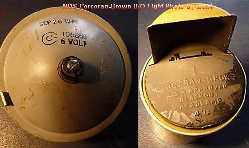

Estas son las lamparas utilizadas en la Luz de Conduccion en Oscurecimiento Total (Blackout Drive Lamp)
Willys utilizo Corcoran Brown en la mayoria de los casos

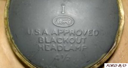

Aqui tenemos la utilizada por Ford
