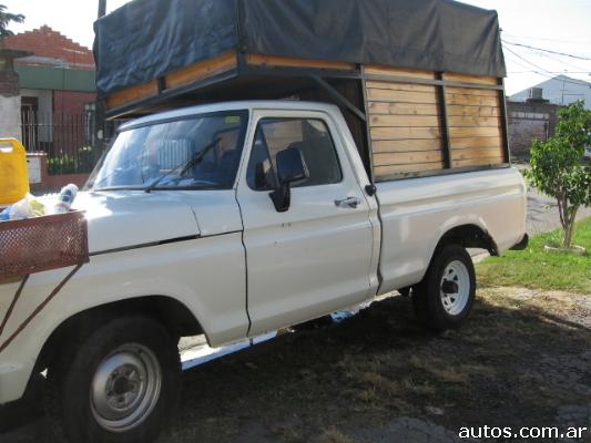

hola fernando, esa llanta es sin ningun lugar a dudas de una F100 fabricada en argentina y vino entre los años 64 al 81 donde cambio al cambiar la linea. si te fijas la disposicion de los agujeros de los bulones de rueda es la misma pero el agujero central es mas pequeño y no pasaria la maza de rueda delantera ni la trasera en caso de palier flotante. fijate la foto http://www.autos.com.ar/fotos/2009/0730 ... 101567.jpg
saludos : alejandro
