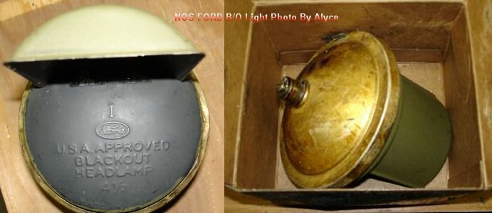

Notapor vladimirsinisi » 23 Nov 2011, 13:12
Hola Gente me llego el B.O light FORD nose pero la parte de la lampara me parece que es distinta me pueden decir que les parece a ustedes :wink:
abrazos
Notapor m606paz » 23 Nov 2011, 13:18
Que bueno Vladimir!! :D
Por que distinta la lampara??? :roll:
Notapor vladimirsinisi » 23 Nov 2011, 13:22
nose el color que esta pintado atras de dorado el otro que tengo es celeste y la guarda donde engancha la tapa de adelante me parece que es más gruesa pero es solo esa duda que tengo, voy a chusmear que encuentro en la web
Notapor vladimirsinisi » 23 Nov 2011, 13:24
aparentemente esta Ok :D
gracias!!
a la tarde subo las otras que me llegaron los B.O ligths de la parrilla :wink:
