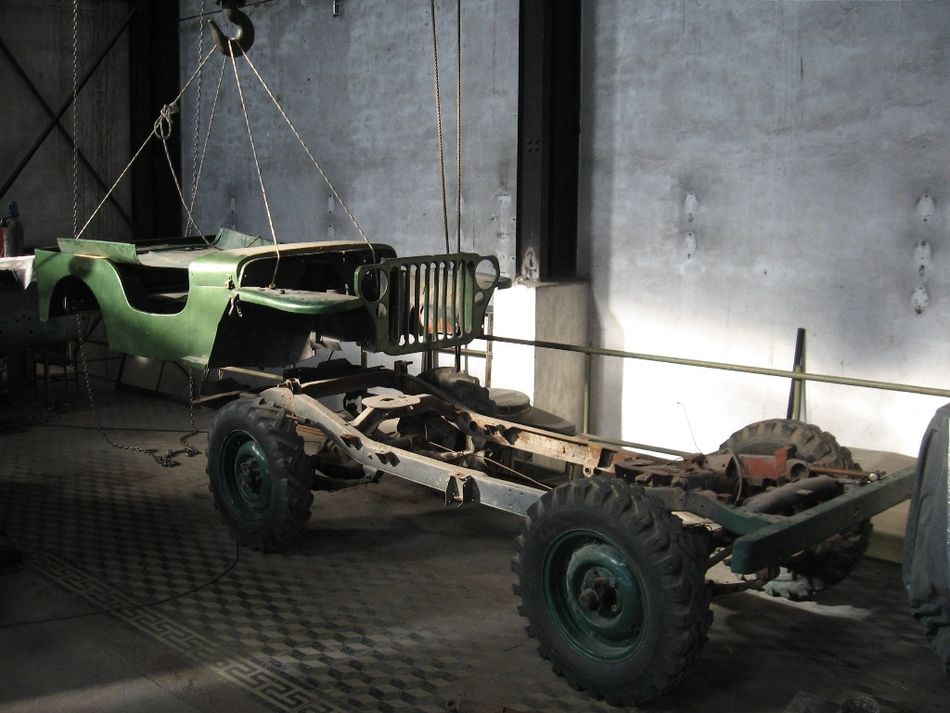

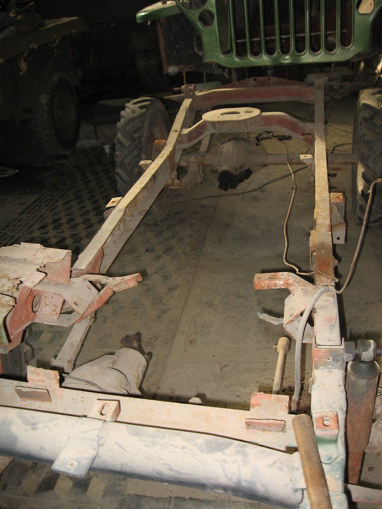

Hoy saque la carroceria, no fue nada complicado, ya que Felipe me ayudaba y Charlie dirigia.... :wink:
Aprovechamos el puente grua y levantamos la carroceria completa!!

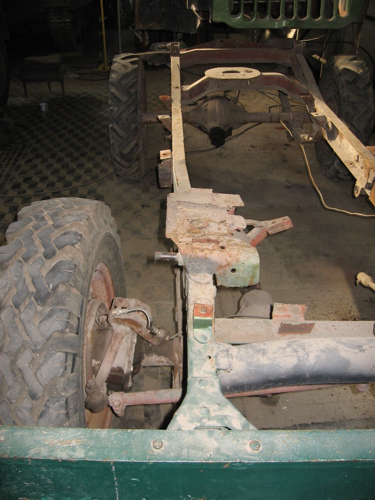

Y aqui esta el chasis..

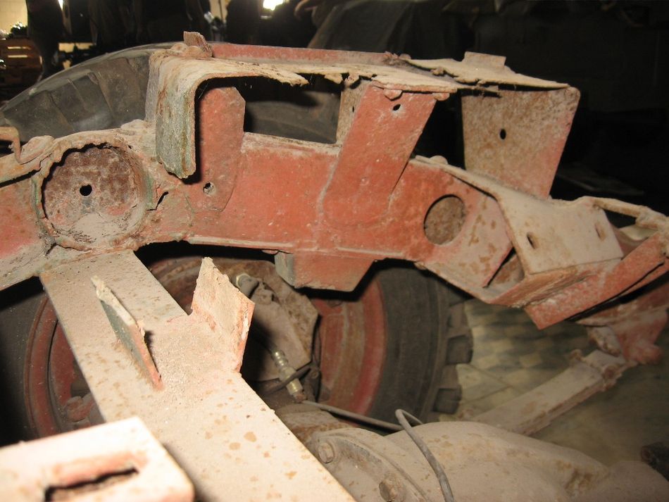

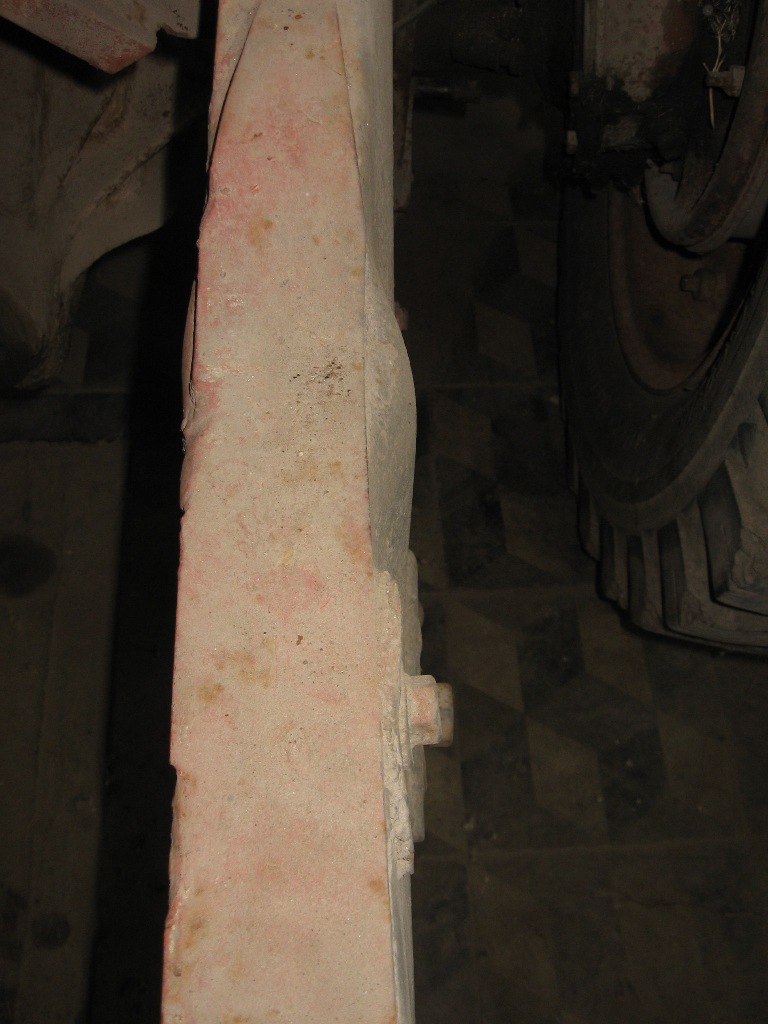

Del puente de caja para atras se lo ve muy bien, pero para adelante encontramos que el larguero derecho tiene un golpe y esta torcido.
El Izquierdo esta derechito..

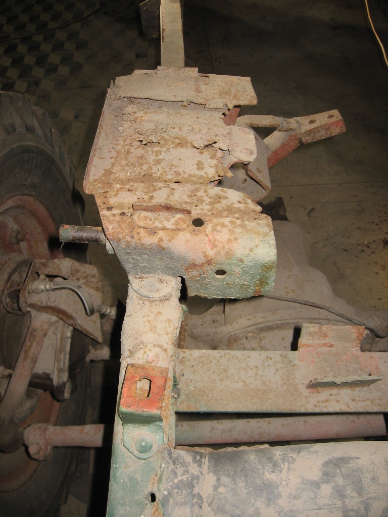

Este es el golpe, notaran un globo en la parte vertical del chasis

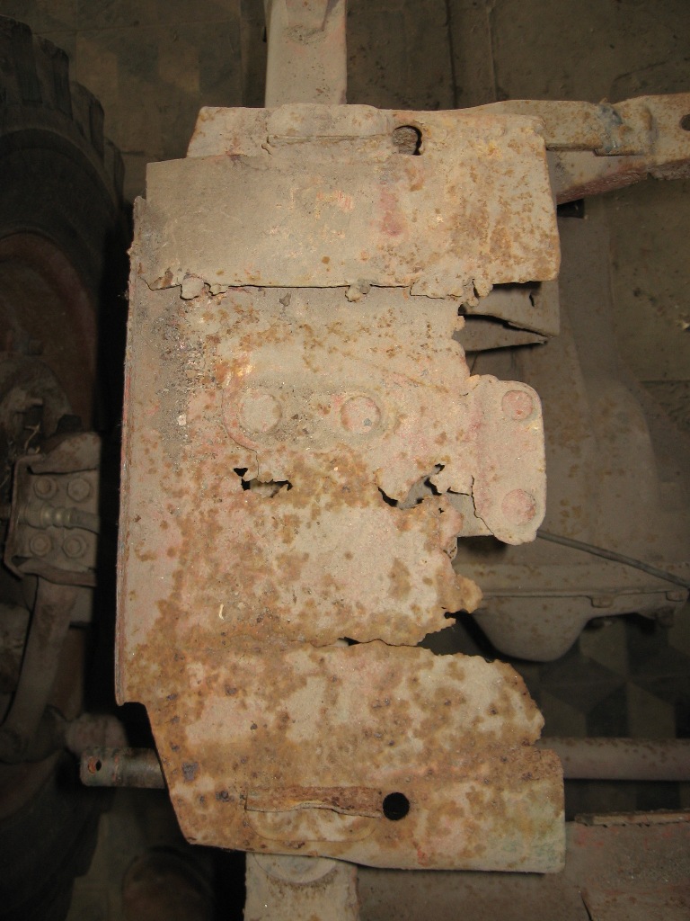

Este es el porta bateria
Trataremos de recuperarlo, como vimos en otro post
Aqui se observa tambien el corte que le hicieron al tubo delantero y que deberé colocar nuevamente en su lugar..

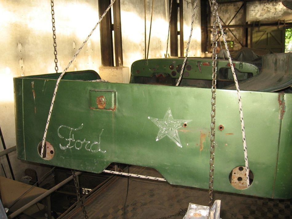

Charly corroboro que este body es Ford..
Y en el panel trasero encontraron con Dany restos de la palabra Ford y una estrella... :wink:

Ahora hay que seguir desarmando y llevar el Chasis a un Chasista,para que enderece el larguero derecho.

Notapor charlie s. » 13 Nov 2010, 22:53
gracias por las fotos ! Lo que no nos dimos cuenta (por lo menos yo) cuando vimos el chasis es que le falta el travesa#o en el que apoya la caja de velocidades y de transferencia además de agarrar el chapón.

El travesaño lo tengo guardado en el trailer, y se lo habia sacado cuando saque la caja de transferencia..pero no tengo el chapon... :cry:

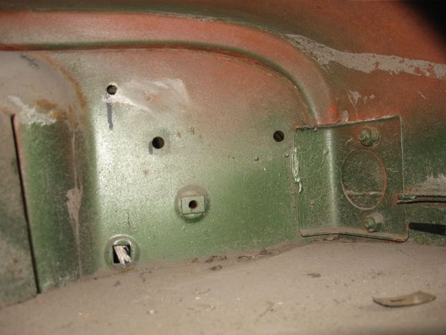

Cuando escribi la confirmacion de que el body es GPW es por que en el interior de la guantera está esta inscripcion

Bien por los avances, el chasis esta muy bueno por 70 años, que no te asuste. pensa que pese a los injertos, dejaron mucho de lo original: bandeja porta bateria, patas del motor original, direccion, etc. Para un tipo con un poquito de oficio es una papita, arreglar eso.

Te felicito Mariano,ese chasis en manos de un buen chapista te lo deja como nuevo,es un bollo nada mas,seguro que en poco tiempo hay otro MB restaurado,Saludos
