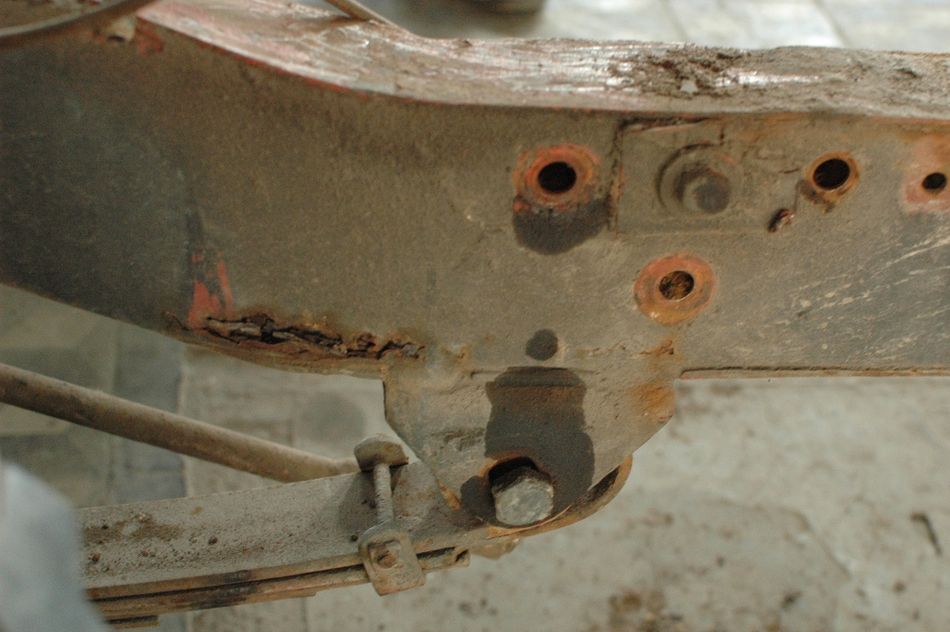

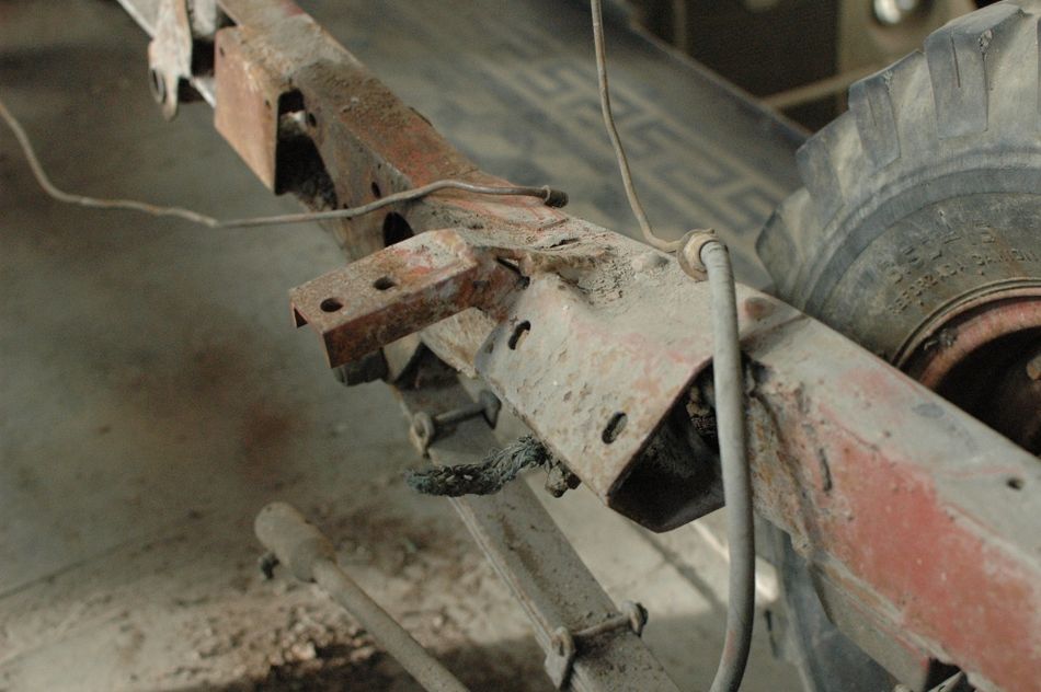

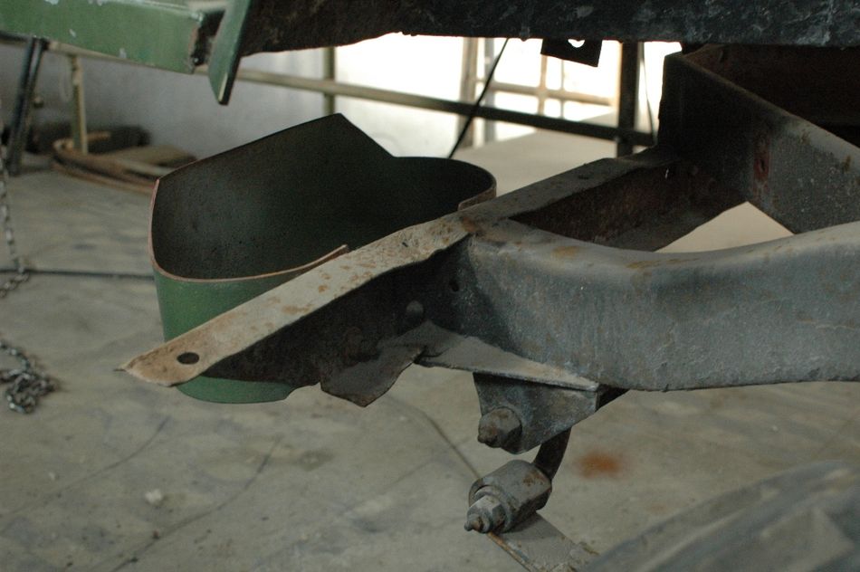

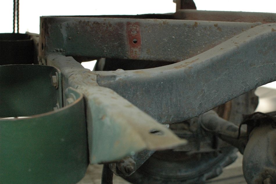

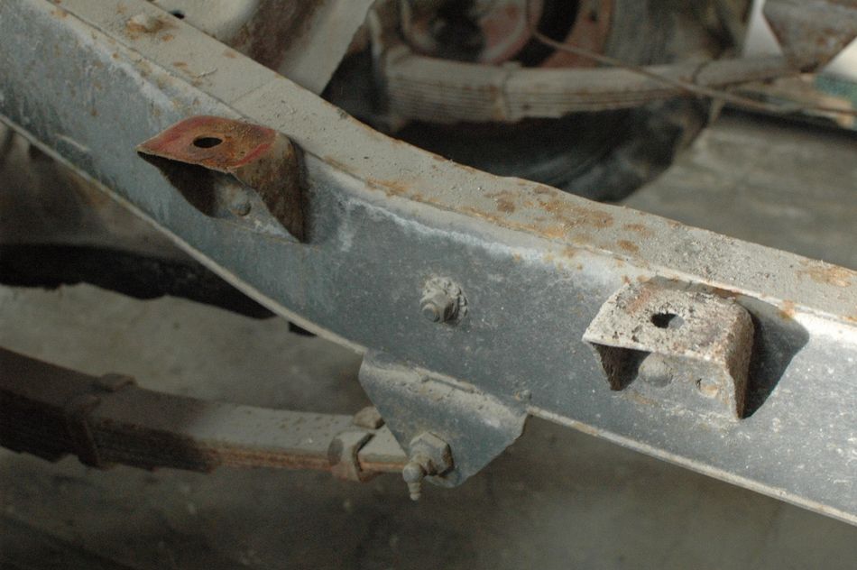

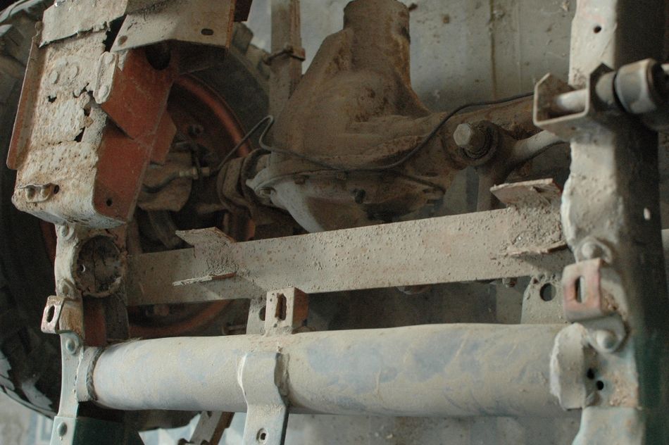

Otros detalles del chasis, que me paso Daniel y no habia fotografiado!
Pata de motor izquierda, parece tener un Bond Strap Original!!
El tubo dezplazado hacia adelante
Los ultimos chasis traian el refuerzo triangular para sujetar mejor el parante trasero . Es lo que se ve en la cara inferior del chasis
El agujerito que delata que estos willys ya no traian el caño de escape en el costado derecho, sino el Exhaust Fordin Kit en la parte trasera.
Es el agujerito en esa chapa horizontal en la parte superior del chasis que nace en el chasis y llega al medio superior del travesaño trasero y hace de refuerzo para el tiro del Gancho Pinzote
Picaduras en el chasis
Continuará...

Muy buenas fotos!agradecele al anterior dueño que unicamente te desp'lazo el tubo hacia adelante y no lo tiró o algo peor :roll: :roll: :roll: suerte con las gomas!de última si no las conseguís ,yo le pondria cuatro Pirelli 600x16 y dejaría esa de auxilio

Si Tito , despues de ver el estado de otros chasis, me siento afortunado.. :D
