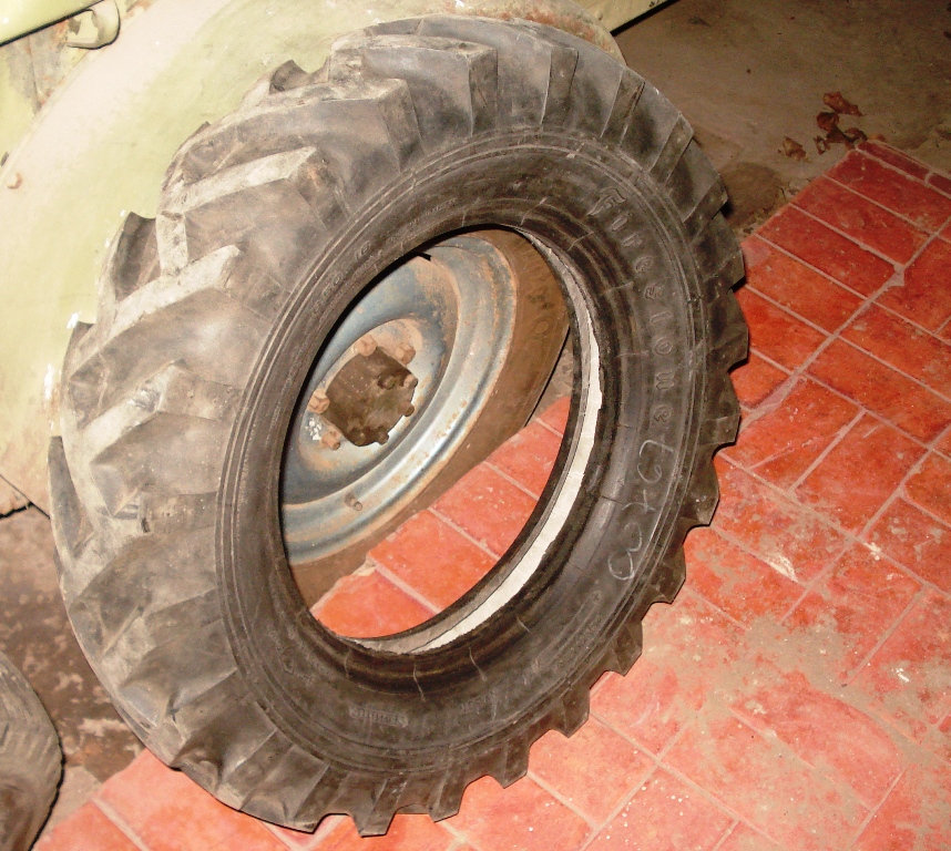

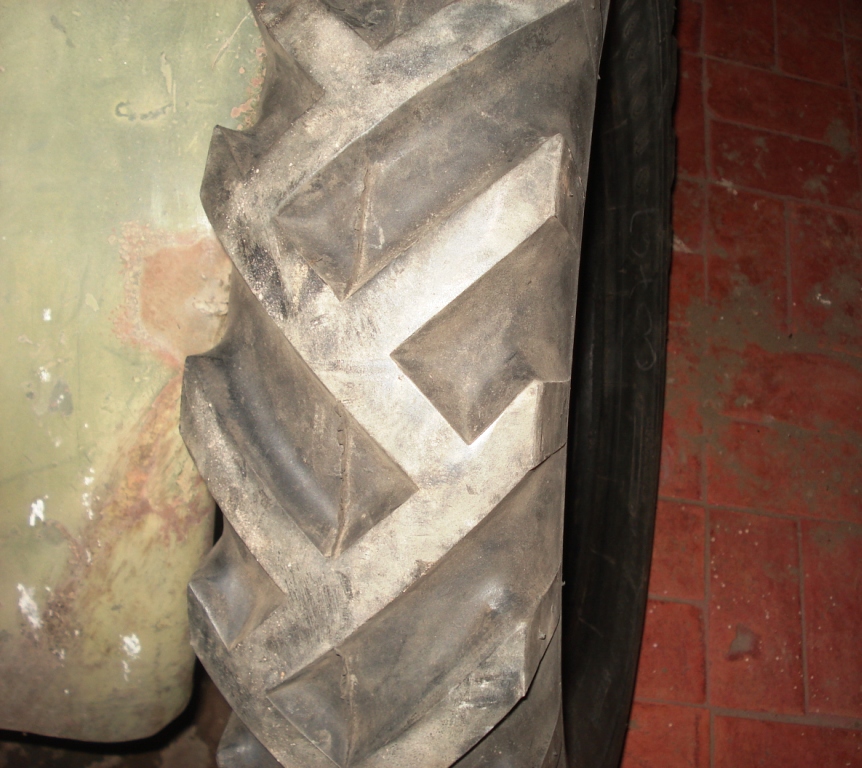

Notapor m606paz » 30 Jun 2011, 17:53
El Amigo Alfredo de Corrientes, me consiguio una cubierta igual, a las que le voy a colocar al jeep , pero NUEVA!! :shock:
Querido Alfredo...MIL GRACIAS!!
Y si alguno de ustedes ven alguna igual en su Gomeria de confianza, avisen por que solo me quedan 2 para conseguir.... :cry:

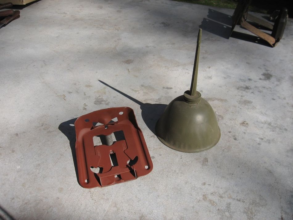

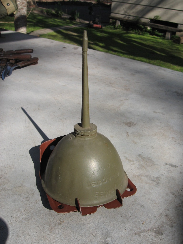

Notapor m606paz » 07 Ago 2011, 11:45
Sigue el acopio de piezas para el MB
Esta vez se trata del porta aceitera, un elemento cosmetico que me faltaba en la lista!!
Un obsequio del amigo Charlie!! :wink:
Saludos :D

Notapor vladimirsinisi » 09 Ago 2011, 14:07
Si tuvieras un GPW te comprabas este :D
http://cgi.ebay.com/ebaymotors/Vintage- ... ccessories
Notapor m606paz » 09 Ago 2011, 14:29
Hola Vladimir.
Gracias por el link!
La aceitera que publicaste parece tener un diametro menor a la original..
Calzaria en el porta aceitera de tu GPW?? :roll:
Notapor vladimirsinisi » 09 Ago 2011, 14:41
:( no tengo porta aceitera y falta tanto para llegar a ese detalle :( por ahi es de otro vehiculo, no?
Notapor m606paz » 09 Ago 2011, 14:43
Aqui tenes ejemplos de aceiteras Vladimir
http://foro.aacvm.com.ar/viewtopic.php?t=2645
Notapor vladimirsinisi » 09 Ago 2011, 14:53
nada que ver a la que publicaste :shock: sería de algún auto por ahí
