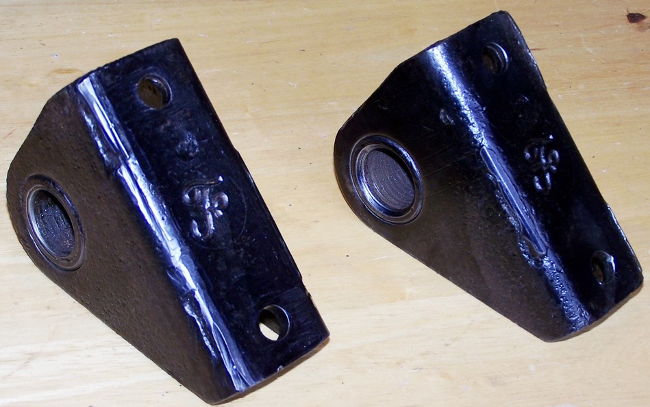

Aqui les voy a ir dejando piezas con la letra F estampada en todos los jeeps fabricados por Ford

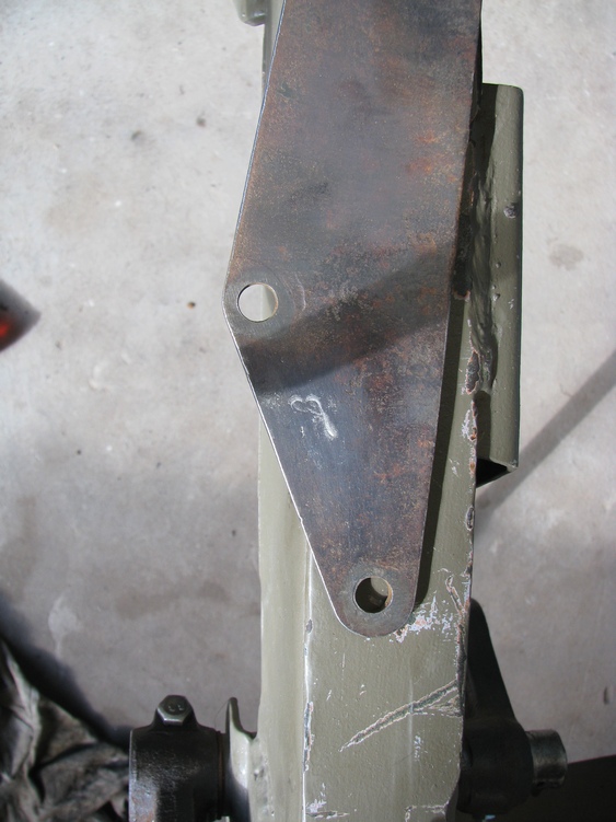

Soportes traseros de amortiguador

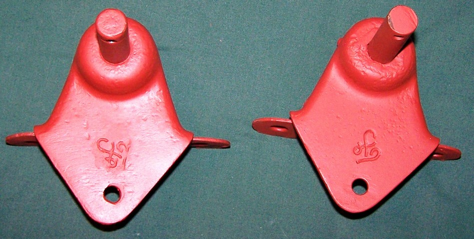

Cunas de elasticos

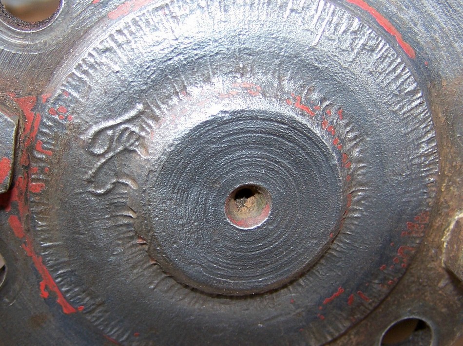

Palier trasero

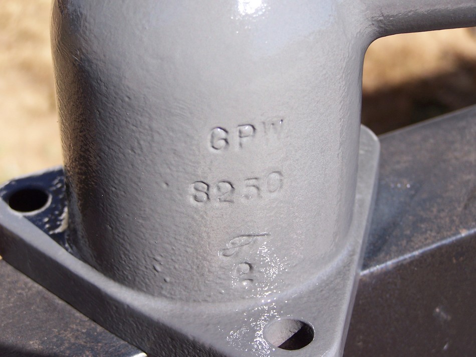

Alojamiento de termostato

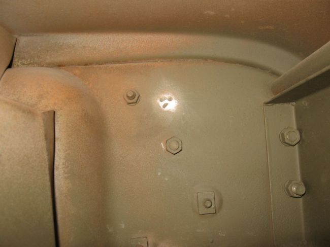

Tengo una foto por ahi, la tengo que buscar ,una F pequeña en el fondo de la guantera. La tenes vista?
Notapor Pablo.GPW » 11 Mar 2010, 21:44
No la vi! :shock:
La espero!!!

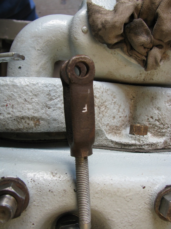

Aqui dejo otras
Son del GPW de Carlos Sains
Aqui la prometida Pablo
Esta en el firewall , mirando desde la Guantera
Como decis Enrique es por un tema de garantia de las piezas!!
Notapor Pablo.GPW » 11 Mar 2010, 22:17
Es la primera vez que la veo, Mariano...
En realidad, todavia no logro verla bien... :shock:
Sera particularmente un detalle de los Script´s?
Abrazo!

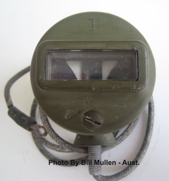

Va otra!!
Cazoleta y frente farol blackout parrilla!!
