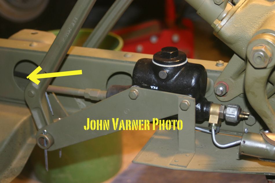

Notapor m606paz » 19 May 2010, 18:17
En esta foto se observa la bomba de freno,la plancuela que la sujeta y que se extiende hasta el eje de la pedalera y la Heat Shield.

cskuarek escribió:Hola a todos
Revisando paginas me encontre con que no tengo la "Master Cylinder Heat Shield" para cerrar y armar los frenos
Que funcion cumple? y alguien sabe las medidas y materiales, igual por las fotos es algo muy simple de reproducir.
La funcion es preservar del calor a la bomba de freno.
Aqui esta el plano http://www.cj-2a.com/parts/brakes/heat_ ... shield.pdf
Gentileza de The CJ2A Forum :wink:

Que buen detalle de la foto, vale mas que mil...(dolares, jeje), para mi si ya que el chasis viejo no me dejo muchas pistas para avanzar :roll:
Cual es el link de esa restauracion? esta muy prolija
