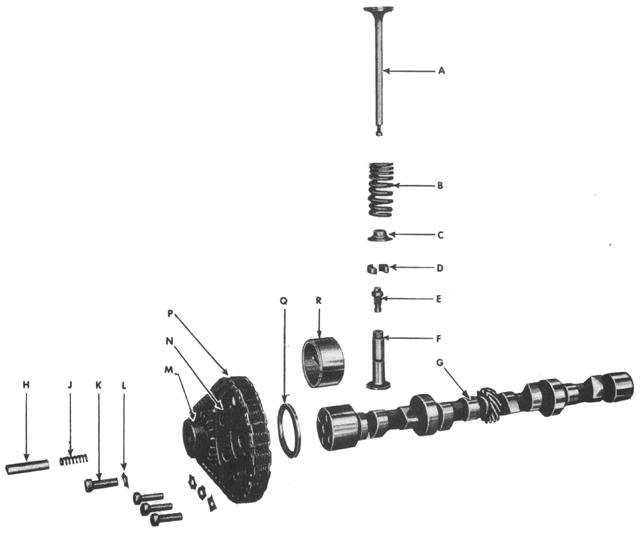

Lo que estamos viendo es que no tenia puesto en la punta del arbol de levas el resorte y piston que hacen tope con el perno que tiene la tapa de distribucion, el mecanico me dice que es para mantener en su lugar al arbol de levas
camshaft plunger GPW-6243 esta es la pieza, no puedo subir fotos estoy desde el celu sin wifi x eso Mariano me esta dando una mano subiendo las footos.
Re: Reconstruccion motor GPW engine rebuild
Notapor m606paz » 18 Feb 2015, 10:29
vladimirsinisi escribió:Lo que estamos viendo es que no tenia puesto en la punta del arbol de levas el resorte y piston que hacen tope con el perno que tiene la tapa de distribucion, el mecanico me dice que es para mantener en su lugar al arbol de levas
Pieza H y J
Requiere mucha tension el resorte???? :roll:

Hoy no pude ir, estuve revolviendo una tiende vieja ;) asi que no lo colocamos, lo que no se ve en la foto es la municion que le puso en la punta, torneo la punta y le clavo una municion asi no se desgasta la punta.
Notapor pascualmattera » 19 Feb 2015, 19:21
en realidad no se que tension lleva
pero el resorte que se ve en la foto me parece muy liviano
comparenlo con la foto anterior !!!
ademas segun la foto se ve que el pistos de empuje las puntas son planas !
el tema tambien depende de los angulos de los camones de levas
los camones de levas llevan una pequeña inclinación hacia un lado para que este mismo hacen girar los botadores
