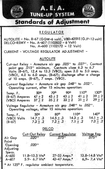

Aqui se pueden observar las especificaciones
Lo que quiero preguntarles a los expertos es si cualquier otro regulado se podria utilizar, ya que hace mucho que busco el VBO 4201 E y no aparece.. :x

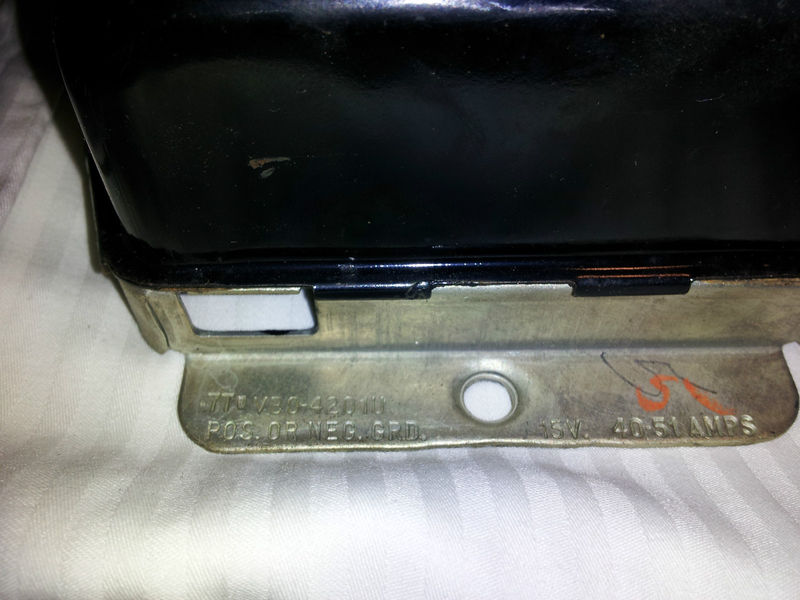

Como se observa en las inscripciones del chasis dice 15 voltios y 40 51 amp.
Que me pueden decir al respecto??? :roll: :roll: :roll:
Se podra utilizar??? :?

Los 15 voltios que indica este regulador, se refiere a el maximo voltage que resiste?? :roll:
Notapor repelado » 08 Ene 2012, 20:57
Es maxima tension de carga, los reguladores vienen con maxima corriente y tension de carga, el de 24 es 28 volts y 28 amp.

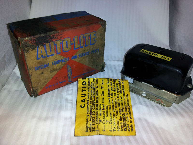

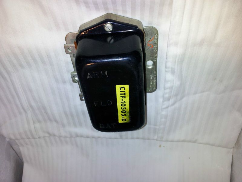

Adjunto algunas fotos, no muy buenas pero muestran el regulador de voltaje que compre para el M606, viendo tu post esta claro que el mio si bien cumplirá su función (creo y espero) no es el original. Este vino en su caja original americana de la época y con el instructivo para conectarlo…sin embargo estas eran parte (las repetiré) del post de la dinamo pues como puedes ver, tienen las conexiones de armadura y campo en su parte inferior y la de batería en su parte superior. El regulador es un Borg Warner hecho en USA y 12 volts.

Si Mariano, coincidieron perfectamente como si siempre hubiera estado ahí.... de hecho tendré que buscar uno original pero aun no tengo pistas... Lo que si voy a subir son fotos de su caja e instructivo

El conector superior que cable conecta?

Muy bueno Mariano, este regulador tiene los terminales como el mío. El cable rojo superior esta en el terminal de BAT y viene del arnés derecho que sale del tablero. Mi instalación esta exactamente igual a esta, con la misma protección de los cables y mismo color y posición: rojo BAT y gris ARM
